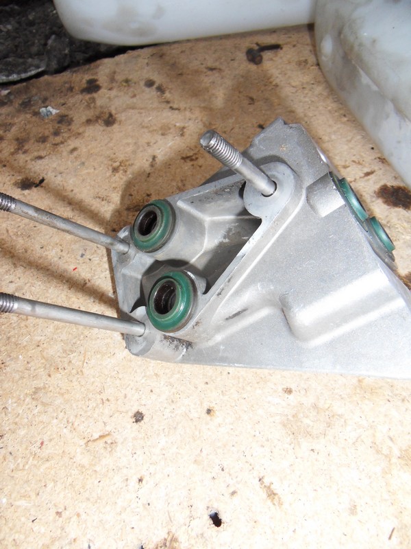

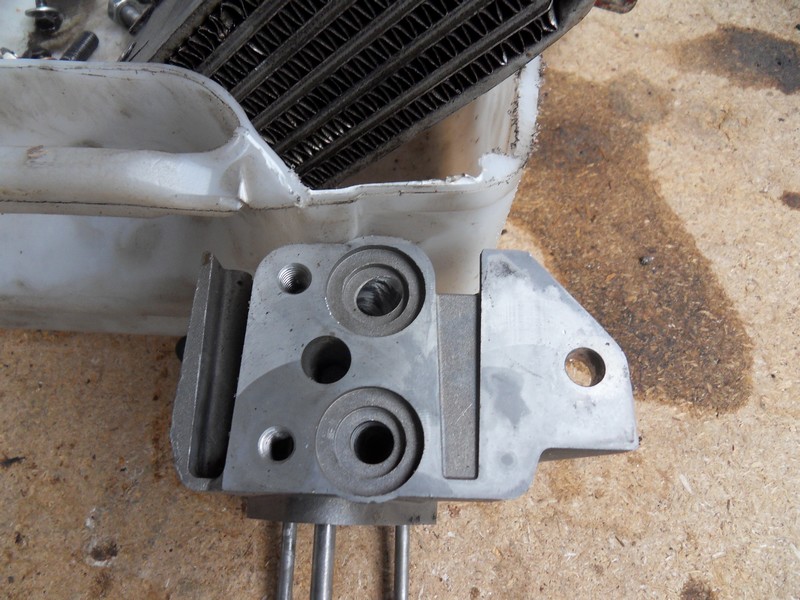

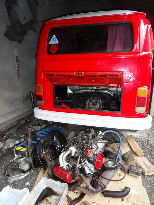

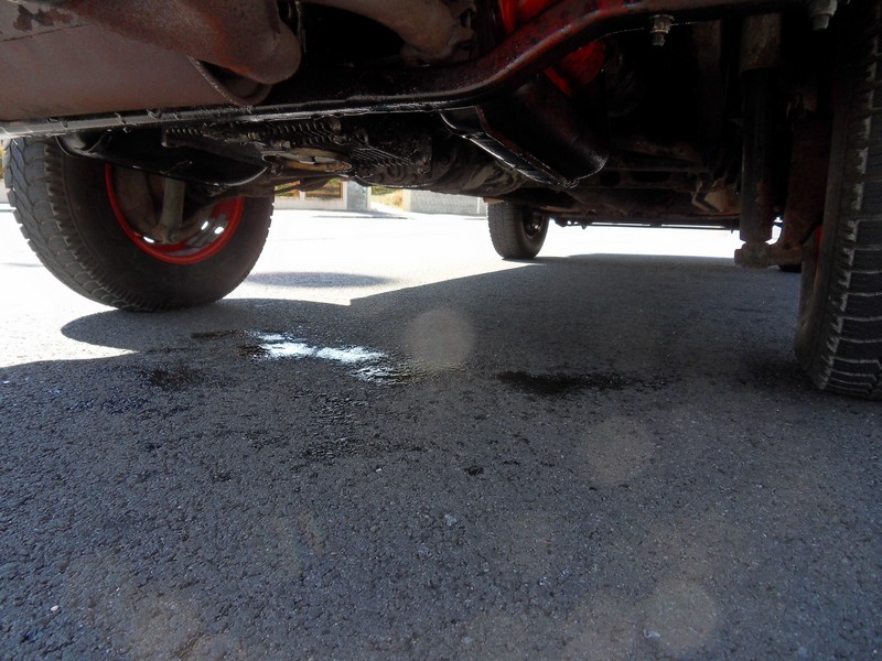

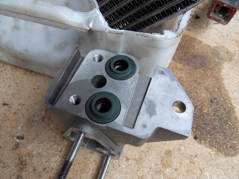

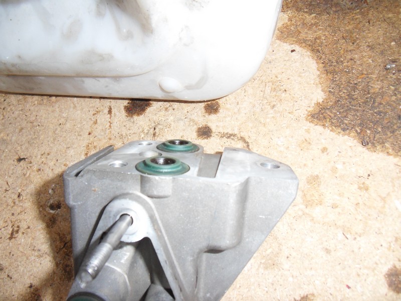

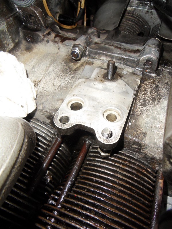

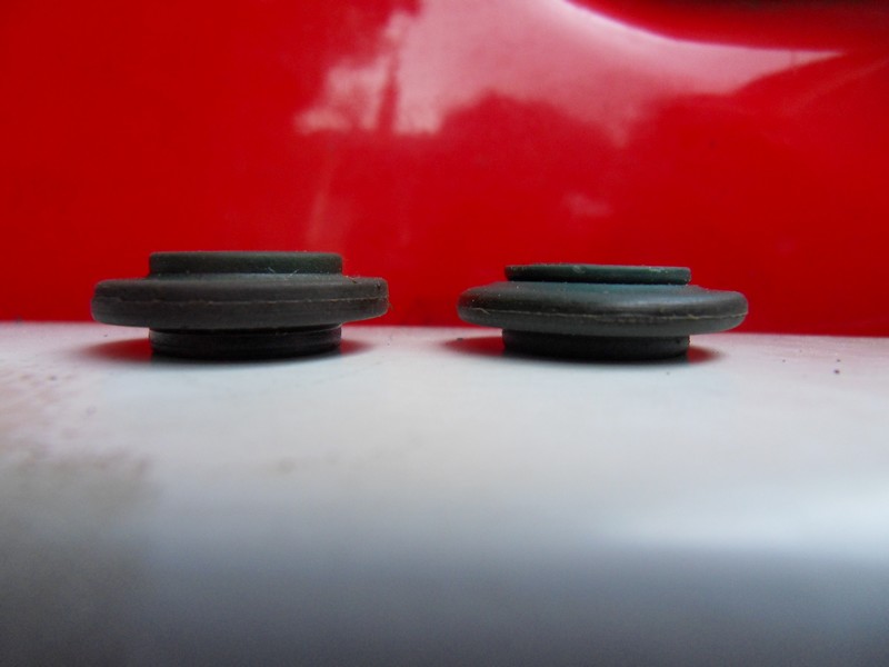

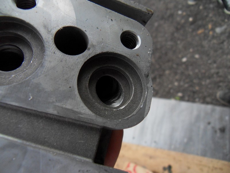

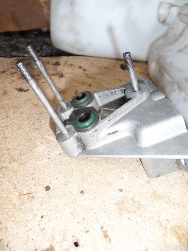

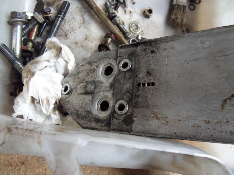

Salut salut, je poste pour artx36, samedi, après réception de son nouveau joujou, départ d'Avord pour un pti test routier, arrivé au rond point de l'hôpital de Bourges, fumée blanche dans l'habitacle, on s'arrête, grosse fumée blanche venant de l'arrière, fuite d'huile sous le moteur, ouverture du capot moteur, de l'huile partout dans le compartiment moteur, pour moi à ce moment la, j'ai pensé au radiateur d'huile, mais à vérifier, le sauveur Gégé vient à notre secours pour remorquer la bête en lieu sur, puis démontage du moteur dans l'après midi, découverte de belles conneries ( 2 boulons serrés entre moteur/boite, 1 absent et l'autre que j'ai desserré à la main, branchement de durites à l'arrache ... ), démontage de la tôle turbine, de l'huile partout à l'intérieur, sur le bloc et les cylindres, pour finir démontage du radiateur et de son support, nettoyage, bon pour moi, avec l'aide de titienne, jondef, le problème viendrait peut être des joint mal montés, ou autre, je poste des photos pour lancer le débats et trouver une solution pour notre ARTX36!!!!!!!!!!!

Je reste sur ma position : mauvais positionnement des joints au montage ou "pinçage".
Remets des joints neufs, ALLEMANDS!!! Pas brésiliens verts.

Au vu du joint je pense qu'il n'était pas bien mis, ou radiateur mal serré aussi.
